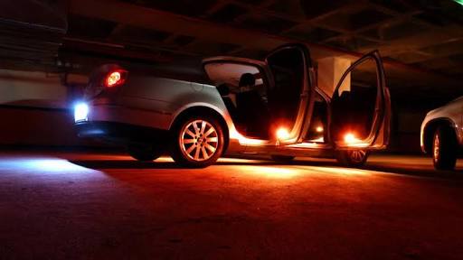

Tamam ondan vazgeçtim öle diyince. Kapıların altına yapmaya ne dersiniz beyaz kapı açılınca yansın bineceğimiz kapının altını beyaz aydınlatsın ne dersiniz
